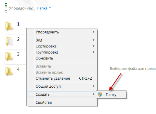

После того как иногда создать папку в oMega Commander, не возможно в ней создать файл
В эту папку не получается войти и через проводник
Такая ошибка бывает не всегда. И не зависит от того где создается папка. Бывает так что папка создастся нормально, а потом в том же каталоге уже при создании новой папки выскакивает ошибка (скрин прилагается). Причем в проводнике новая папка в том же месте и с тем же именем создается нормально.
Ошибка открытия папки

Не совсем так: папка создается всегда
На жестком диске проверял только
Да , на любом
Войти могу Обычно она сопровождается значком "замка" у папки, если смотреть через Проводник
