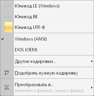

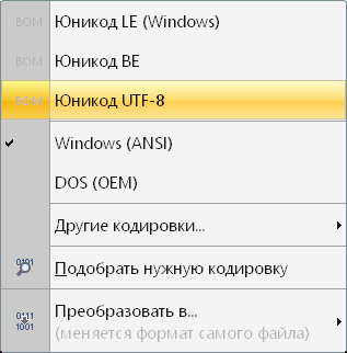

7. Установку кодировки по умолчанию в редакторе
8. Не нашел возможности выбора в редакторе UTF-8 без BOM (для линуксовых скриптов)
Чтобы файл сохранялся без BOM, надо в списке выбора кодировки нажать на нужный пункт, НЕ на кнопку BOM (см. скриншоты).
Если для файла BOM уже установлен, то в списке выбора кодировок кнопка BOM будет нажата. Можно просто кнопку эту отжать (нажать на нее еще раз), тогда при сохранении метка BOM из файла уберется.
